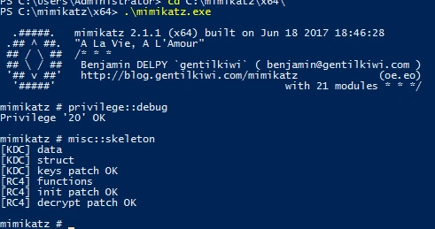

Después de obtener acceso, el atacante normalmente carga el archivo DLL Skeleton Key en un directorio de preparación en un jump host dentro de la red de la víctima. Luego, utilizan credenciales privilegiadas, como Domain Administrator, para copiar el binario Skeleton Key al controlador de dominio y ejecutarlo para inyectarlo en el proceso LSASS. LSASS maneja la autenticación de Windows, por lo que al inyectar código que parchea o engancha la rutina de autenticación en memoria, el malware puede interceptar las solicitudes de autenticación en memoria. No modifica archivos ni cambia los hashes de contraseña de usuario en Active Directory; en cambio, cambia lo que el controlador de dominio acepta durante la autenticación. Como resultado, el controlador de dominio seguirá reportando un comportamiento normal de autenticación para credenciales legítimas, mientras que también acepta la contraseña maestra de puerta trasera.
Una vez que Skeleton Key se despliega con éxito, los atacantes eliminan el archivo DLL de Skeleton Key de los controladores de dominio objetivo y del directorio de preparación en el host de salto.
Anulación de autenticación
Con su código ejecutándose dentro de LSASS, el malware intercepta los intentos de inicio de sesión e implementa una omisión: si una contraseña presentada coincide con la contraseña “maestra” secreta del atacante, el controlador de dominio devuelve una autenticación exitosa para cualquier nombre de usuario suministrado. De esta manera, el atacante puede autenticarse como cualquier cuenta de dominio (incluidas las cuentas con privilegios elevados). Debido a que el ataque no modifica los hashes de contraseña almacenados en Active Directory, las auditorías estándar de contraseñas y las inspecciones del directorio no mostrarán nada anormal, haciendo que esta omisión sea sigilosa y peligrosa.

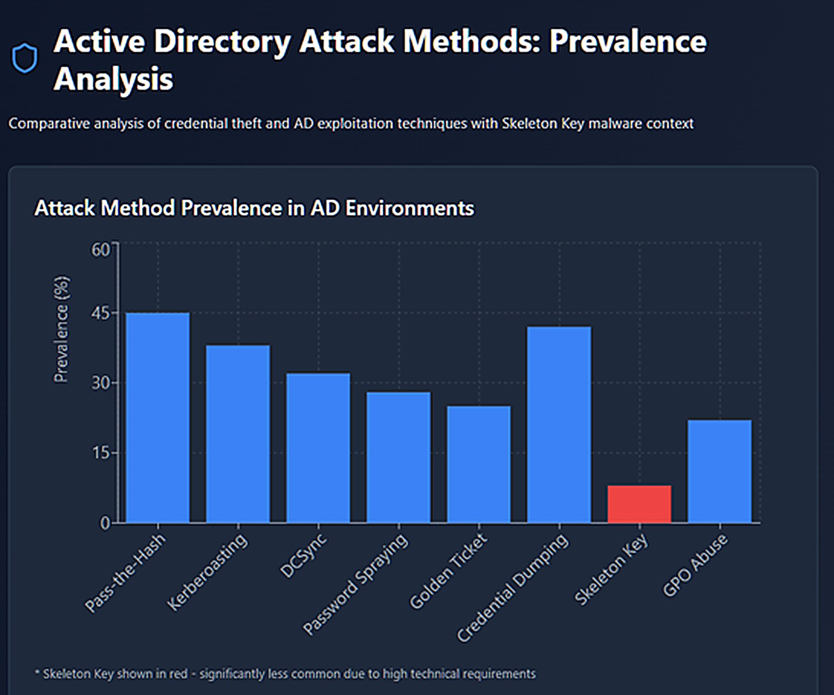

Evaluación de riesgos
Skeleton Key representa un riesgo significativo para las organizaciones porque compromete Active Directory, que es la base misma de la autenticación de la red.
Factor de riesgo
Nivel
Daño potencial
Extremadamente alto
Skeleton Key permite a los atacantes autenticarse como cualquier usuario, incluidos los administradores, sin conocer las contraseñas reales. Esto indica una violación de todo el sistema de autenticación, lo que conduce a la compromisión total del dominio, robo de datos, despliegue de ransomware e incluso control completo de la red.
Facilidad de ejecución
Media
Aunque desplegar Skeleton Key requiere acceso al controlador de dominio y privilegios administrativos (lo que significa que el atacante ya debe tener una posición), la técnica en sí está bien documentada. Existen scripts y herramientas públicos de prueba de concepto (PoC) que imitan el comportamiento de Skeleton Key, lo que facilita su despliegue para atacantes con acceso elevado.
Probabilidad
Media a alta
Se han observado técnicas al estilo Skeleton Key tanto en operaciones de amenazas persistentes avanzadas (APT) como en campañas de ransomware. Aunque no es tan común como el malware distribuido masivamente, sigue siendo una técnica activa utilizada por atacantes sofisticados para mantener un acceso sigiloso y a largo plazo.

Estadísticas clave e infografías
Veamos algunos datos y visuales que capturan la escala e impacto de los ataques Skeleton Key.
  • En casos anteriores de Skeleton Key (alrededor de 2013 a 2015), los investigadores observaron que Skeleton Key se usaba junto con Backdoor.Winnti, lo que sugiere que formaba parte de un uso más amplio de herramientas de intrusión y puertas traseras.
  • Un HYPR/Vanson Bourne report de 2022 encontró que las instituciones financieras experimentaron pérdidas anuales promedio de 2,19 millones de dólares debido a brechas relacionadas con debilidades en la autenticación.
  • Según el Informe de Costos de Violación de Datos 2024 de IBM, las violaciones resultantes de credenciales robadas o comprometidas fueron las que más tiempo tardaron en identificarse y contenerse, con una duración promedio de 292 días. Esto permite a los atacantes casi 10 meses de acceso sin restricciones antes de ser descubiertos.
  • Los expertos coinciden firmemente en que los costos de recuperación por la compromisión del controlador de dominio son significativamente más altos que las brechas estándar debido a la necesidad de una reconstrucción completa de Active Directory.
