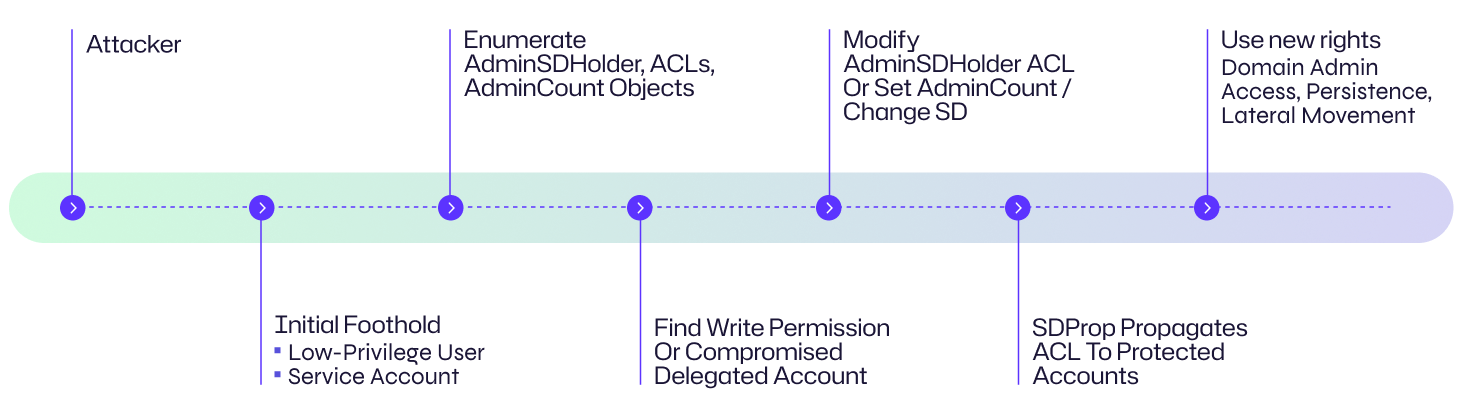

A continuación se muestra una cadena de ataque típica que demuestra cómo los adversarios abusan de AdminSDHolder y comportamientos relacionados.
1. Obtenga una posición inicial
El atacante obtiene acceso en el dominio — por ejemplo: un usuario de dominio con privilegios bajos, una cuenta de servicio comprometida, un administrador delegado (Operadores de Cuenta, Administrador de Esquema, etc.), o una credencial de automatización mal configurada. También pueden explotar una interfaz de gestión expuesta o un host vulnerable.
2. Reconocer la protección de AD y las ACLs
Desde el punto de apoyo, el atacante enumera objetos de directorio para descubrir el objeto AdminSDHolder y su ACL, quién tiene permisos de Escritura/Modificación en AdminSDHolder y CN=System, el conjunto de cuentas con adminCount=1, y la membresía de grupos privilegiados. Herramientas: PowerShell Get-ACL, consultas LDAP, scripts ADSI.
3. Identificar una ruta de modificación
El atacante busca un camino que permita cambiar las ACLs en AdminSDHolder (por ejemplo, un usuario delegado incorrectamente o un grupo con excesivos permisos como Operadores de Cuentas o una cuenta de servicio con derechos de escritura DS). Las cuentas de automatización/servicio con elevados derechos de escritura en AD o cuentas abandonadas con permisos persistentes son objetivos atractivos.
4. Modificar AdminSDHolder o ACL de objeto protegido
Si se permite, el atacante modifica el descriptor de seguridad AdminSDHolder para agregar una ACE que otorga a un principal elegido derechos poderosos (WriteDacl, FullControl, WriteProperty). Alternativamente, pueden cambiar las ACLs en una cuenta protegida individual o establecer adminCount=1 en una cuenta trasera. Métodos: Set-ACL, LDIF, ldapmodify, APIs nativas de Windows.
5. Espere a que SDProp se propague
SDProp se ejecuta periódicamente en los controladores de dominio y propaga el descriptor AdminSDHolder a todos los objetos donde adminCount=1. Una vez que ocurre la propagación, la ACE maliciosa se aplica a las cuentas protegidas — a menudo Administradores del Dominio — otorgando al atacante un acceso elevado persistente.
6. Utilice derechos elevados para persistir y moverse lateralmente
Con las nuevas ACL, el atacante puede tomar control de las cuentas de administrador de dominio (si se permite), leer/modificar configuración sensible (GPOs, confianzas), crear principios de servicio adicionales o cuentas de administrador oculto, y mantener persistencia que sobrevive a remedios simples si no se detectan cambios en las ACL.
✱ Variante: Modificación directa de adminCount o SD de objeto único
Un atacante con la capacidad de modificar objetos individuales puede establecer adminCount=1 en una cuenta elegida, convirtiéndola en un objetivo para SDProp, o reemplazar directamente el descriptor de seguridad de una cuenta de alto valor. Ambas variantes pueden proporcionar acceso privilegiado duradero.
Diagrama de flujo de ataque
