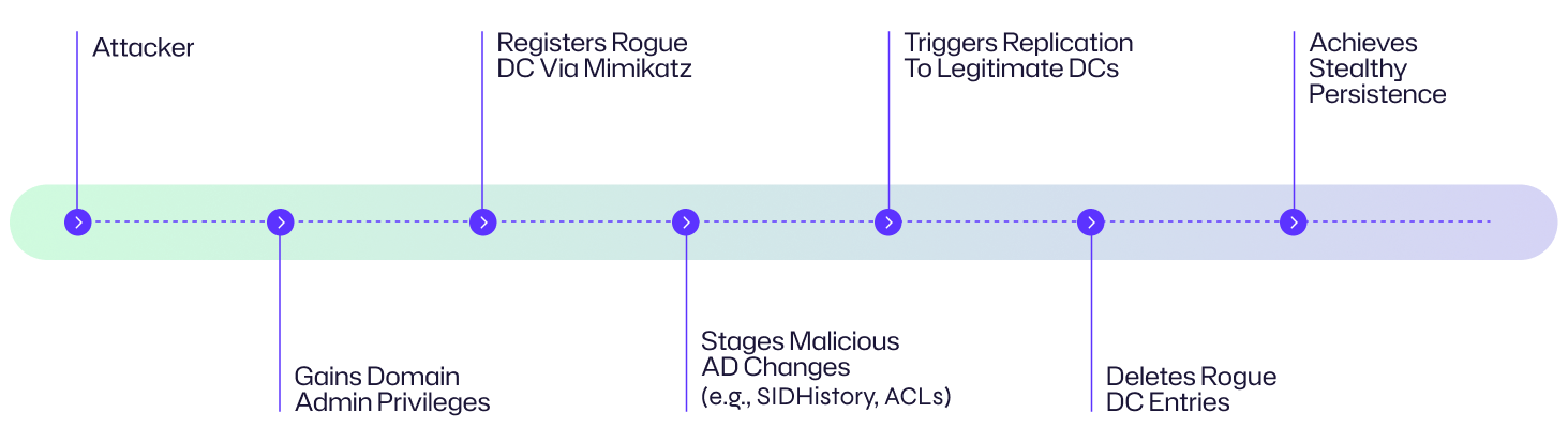

DCShadow funciona permitiendo a un atacante simular un controlador de dominio falso e inyectar cambios no autorizados directamente en AD a través del proceso de replicación. Después de obtener privilegios de SYSTEM y derechos de Administrador de Dominio, el atacante utiliza herramientas como Mimikatz para registrar el DC falso, crear modificaciones en los atributos de AD y empujar esos cambios a la base de datos de AD. Una vez completado, el DC falso se elimina para borrar rastros. Durante los siguientes meses, el atacante utiliza la cuenta trasera para acceder a sistemas y recolectar datos sensibles, todo mientras evita las alertas convencionales de SIEM y los registros de auditoría de AD.
Aquí hay una guía paso a paso del proceso de ataque.

1. Elevar a privilegios SYSTEM
El atacante primero compromete una máquina unida al dominio y escala privilegios a SYSTEM utilizando herramientas como Mimikatz u otras técnicas de escalación de privilegios.
Usando Mimikatz para elevar privilegios a SYSTEM:
      privilege::debug
!ProcessToken
Esto permite que el proceso interactúe con la Autoridad de Seguridad Local (LSA) y registre servicios de replicación.
2. Registrar el Rogue Domain Controller
Usando el módulo lsadump::dcshadow de Mimikatz, los atacantes pueden registrar temporalmente la máquina comprometida y unida al dominio como un DC fraudulento. Esto se logra de manera programática:
  • Modificar los nombres de entidad de servicio (SPNs) para que la máquina sea reconocible como un DC.
  • Modificando msDS-HasDomainNC, msDS-HasFullReplicaNCs y otros atributos relacionados con la replicación.
  • Creando los objetos necesarios de AD como NTDS Settings bajo la partición de Configuration.
3. Preparar modificaciones de atributos
Los atacantes preparan cambios en objetos de AD, tales como:
  • Agregando SIDHistory para obtener permisos a través de SIDs antiguos.
  • Modificar adminCount para evadir protecciones.
  • Añadiendo cuentas a grupos sensibles como Domain Admins.
Estos cambios están preparados usando comandos de Mimikatz, tales como:
      lsadump::dcshadow /object:User1 /attribute:SIDHistory /value:S-1-5-21-...
4. Empuje los cambios a través de la replicación
El atacante utiliza el siguiente comando para propagar los cambios preparados a Active Directory a través de protocolos de replicación estándar, provocando que los controladores de dominio reales acepten los cambios como si provinieran de un DC legítimo.
      lsadump::dcshadow /push
5. Limpiar Rastros
Una vez que se completa la replicación, el atacante elimina todos los rastros del DC malicioso mediante:
  • Eliminando los SPNs
  • Eliminando configuraciones de NTDS
  • Restaurando las configuraciones originales del sistema
Esto reduce la posibilidad de detección durante el análisis forense.

Diagrama de flujo de ataque
El flujo de ataque DCShadow ilustra cómo un actor de amenazas puede explotar los mecanismos legítimos de replicación de AD para inyectar cambios no autorizados — como la modificación de atributos de usuario o membresías de grupo — en la base de datos de AD, permitiendo un control encubierto y a largo plazo sobre el dominio.
Aquí hay un concepto visual del ataque.

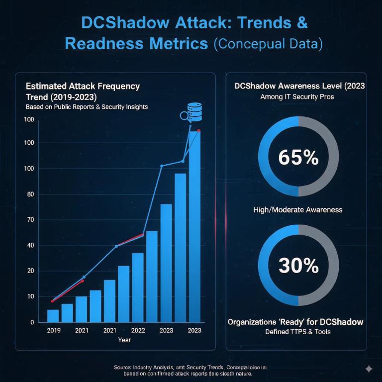

Estadísticas e infografía clave
Los datos cuantitativos sobre ataques DCShadow no suelen publicarse en informes detallados. Las evaluaciones de preparación suelen ser cualitativas o derivadas de encuestas más amplias sobre la postura de seguridad de Active Directory.
La siguiente infografía intenta visualizar estadísticas como el momento en que el ataque ganó relevancia y cómo ha evolucionado su detección. Utiliza análisis conceptuales de la industria y tendencias donde los datos precisos no están disponibles:
a graph showing the trends and readiness metrics of dcshadow attack .
Puntos clave de la infografía:
  • Tendencia estimada de frecuencia de ataque (2019–2023): la frecuencia de los ataques DCShadow parece haber aumentado considerablemente, en línea con la creciente sofisticación de los ciberataques.
  • Nivel de conocimiento sobre DCShadow (2023) entre profesionales de seguridad informática: 65% con conocimiento alto o moderado. Esto sugiere que alrededor de un tercio de la comunidad de seguridad no está completamente al tanto de sus particularidades.
  • Organizaciones “preparadas” para DCShadow (2023): 30%. Solo un 30% de las organizaciones estarían adecuadamente preparadas para detectar y mitigar ataques DCShadow, lo que evidencia una gran brecha entre la conciencia y las capacidades defensivas reales.
